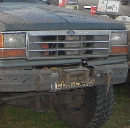

Re: witam jak zamontować wyciągarkeex1
2011-04-09, 14:09
Ja mam wyciągarkę w oryginalnym zderzaku. oczywiście trochę przerobiony. wywaliłem z niego plastik, a raczej zrobił to wajc po którym odziedziczyłem auto, wymienił także mocowania zderzaka na takie z blachy 8 i pomiędzy te mocowania wstawiłem płytę pod wyciągarkę, wyciąłem część przodu zderzaka i listwę plastikową z pod grilla wyciągarka z małym luzem mieści się przed chłodnicami i jest ładnie schowana
