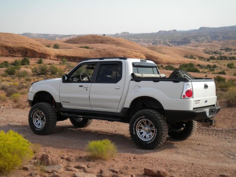

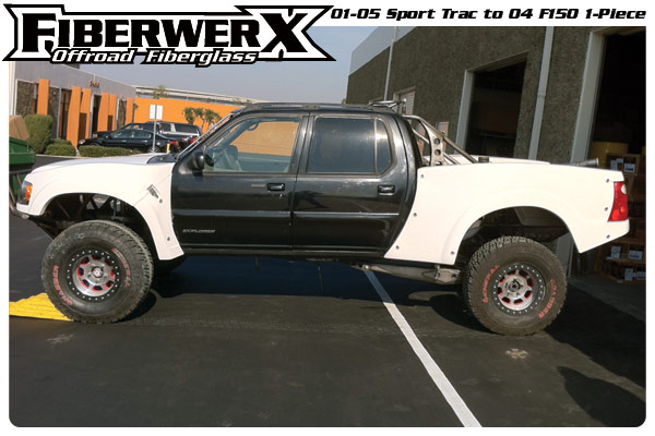

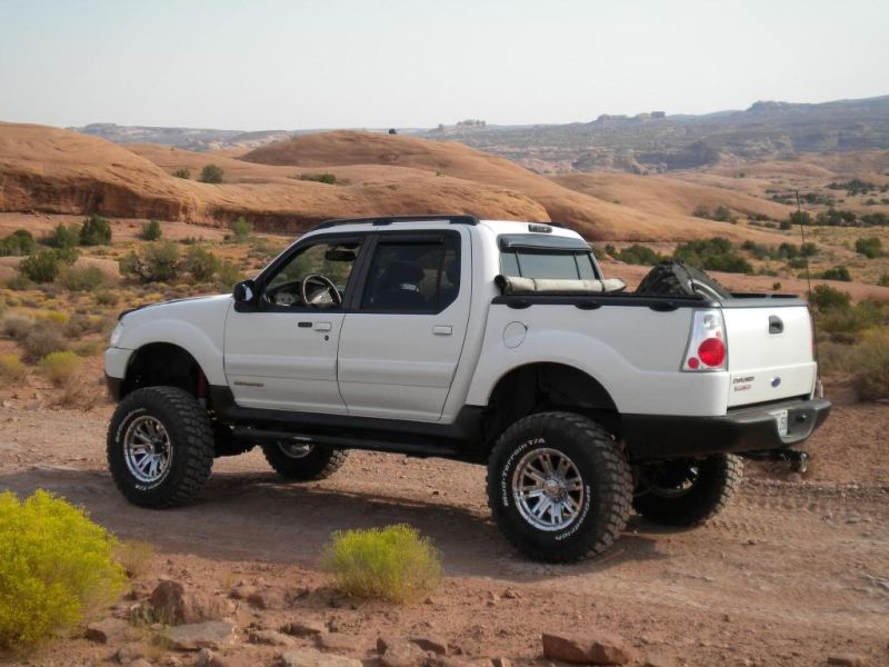

Dwa fajne przykłady przerobionych trójek, co prawda to Sport Trac, ale zawsze.
Pierwszy ma przedłużony rozstaw osi o 12", zrobione pełne zawieszenie z przodu na dłuższych wahaczach i Coiloverach, z tyłu jest sztywny most na 4-linku i Coiloverach, ma założony body kit i zrobioną pełną przestrzenną ramę z rur CrMo. Opony to General Grabery, chyba 37".
Drugi ma z przodu założony sztywny most Dana 44 z Jeepa Wagonnera, z tyłu SPOA, lift budy 3", przełożenia 4:56, blokadę ARB z przodu i PowerTraxa z tyłu i opony 35x12,5x17 BfG MT KM2.
Ostatnio zmieniony 2013-01-04, 06:56 przez thermos, łącznie zmieniany 1 raz.

Ten pierwszy to tylko na rajdy typu Baja.Ten drugi fajny
Sport Track to jest technologicznie 2ka nie 3ka.

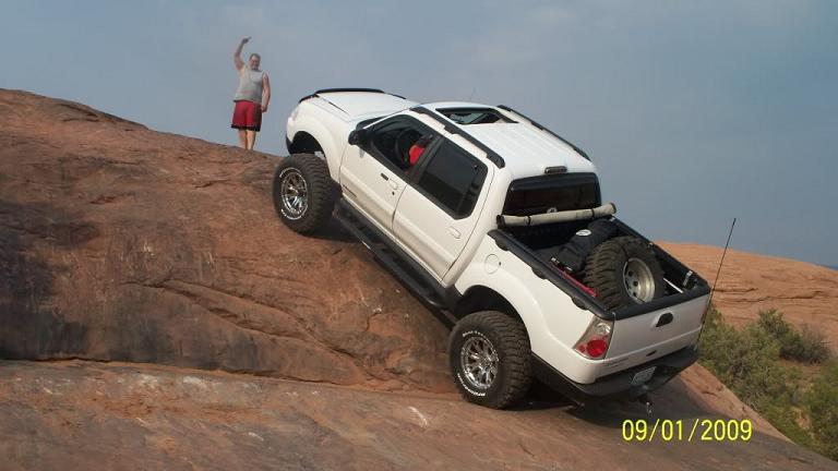

a dodam, że ten SportTrac jest na sprzedaż... $8000.00
i takie figury też potrafi:
a propo tej furmanki tu troszke historii http://www.explorerforum.com/forums/sho ... p?t=254382 8-)
