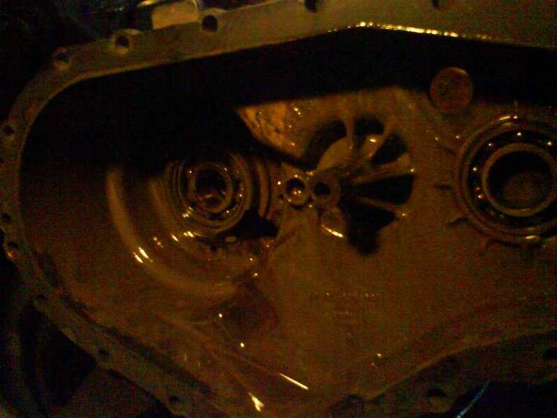

Słuchajcie tego:

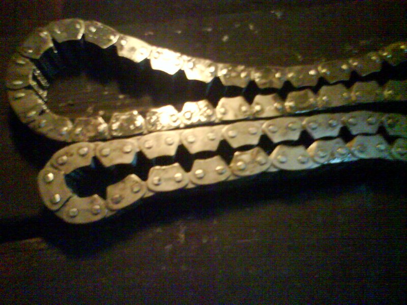

Przed chwilą zobaczyłem swój reduktor.Łańcuch oczywiście rozciągnięty,ale....
Kupiłem łańcuch od Albana (od OHV) w międzyczasie kupiłem też reduktor od SOHC sugerując sie tym,że będzie pasował.Okazało się,że nie,więc sprzedałem go prawie Adamowi.Potem dzwonił Daniel z pytaniem czy mu sprzedam reduktor,bo padł u Fynn,ale powiedziałem,że nie,bo obiecałem już Adamowi.
Teraz się okazuje,że ten łańcuch od Albana też nie pasuje,ale pasuje od reduktora z SOHC!!!!
Więc będę zakłądał łańcuch od reduktora z SOHC,a łańcuch od Albana jest na sprzedaż.
Różnica w nich jest taka,że mają różne wielkości "oczek".Na moim łańcuchu znalazłem oznaczenie HVSO czy jakoś tak a na tym od Albana jest C16K (chyba bo niewyraźne).
Jeżeli ktoś potrzebuje taki właśnie,to proszę o kontakt.Sprzedam za tyle co kupiłem od Albana.
Adam533,Chevidan,Czarny,Fynn,Janis-sorry za zamieszanie,ale byłem pewny,że ten reduktor na nic mi się nie przyda dlatego mówiłem,że jest na sprzedaż.
Jeżeli potrzebujecie reduktory lub inne graty dzwońcie do Janisa..604818425.
Tu jest zdjęcie łańcuchów ten z góry jest z mojego,ten niżej od Albana.
To ustrojostwo to mój reduktor z jakąś mazią zamiast oleju.Prawdopodobnie zassał wode.

Re: Reduktor przełożenia
2009-01-31, 21:33
jest jeszcze różnica między reduktorem od SOHC do 1998roku i późniejszych.napewno też różnią się łąńcuchami.
2009-02-01, 09:33
No ja już zgłupiałem.Ten reduktor od sohc jest z 1999r,a łańcuch ma taki jak w moim 95.....Jeżeli łańcuch pasuje to reszta gratów też powinna..ma tylko inną obudowę i flanszę na przedni wał.
Ostatnio zmieniony 2009-02-01, 09:35 przez Dawid, łącznie zmieniany 1 raz.
2009-02-01, 17:50
czyli można przyjąć że łańcuch od ex II OHV pasuje do exII SOHC po 98 roku(dokładnie od sierpnia 98) i odwrotnie.
2009-02-01, 18:59
No tak,teraz tylko pytanie....Kolega Yanis powiedział mi,że reduktory mają różne moce wytrzymałości.Od 500 , 750 do 1100Nm.Jeżeli ten łańcuch,który pasuje od exII sohc po 98 jest "solidniejszy" to powinien być ten mocniejszy reduktor tak?Tzn ten 750 jak mniemam...
A tak na marginesie to byłem w szoku,że w reduktorze też są tarczki :shock: no i że łańcuch się rozciągnął niesamowicie,a reszta gratów prawie nie zużyta....
Ostatnio zmieniony 2009-02-01, 19:00 przez Dawid, łącznie zmieniany 1 raz.
