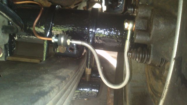

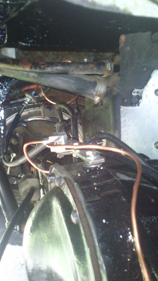

Grubsza część prac już za mną. Przy okazji zmieniłem przewody hamulcowe. Te stalowe przy ruszeniu pokruszyły się. Gumowe przy kołach zastąpiłem w stalowym oplocie, nowe rurki miedziane, trójnik i przewód miedziany do pompy hamulcowej. Przy okazji przeniosłem łączenie trójnika kilka centymetrów na lewo dzięki czemu w przyszłości można podnieść nie martwiąc się czy przewód nie będzie zbyt naciągnięty.
