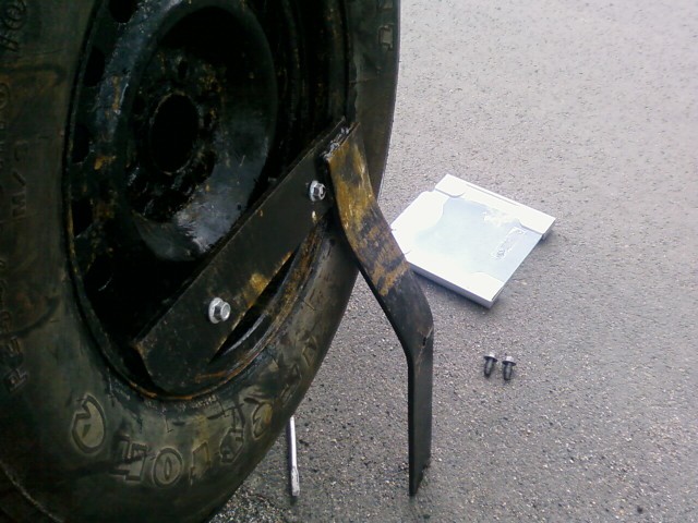

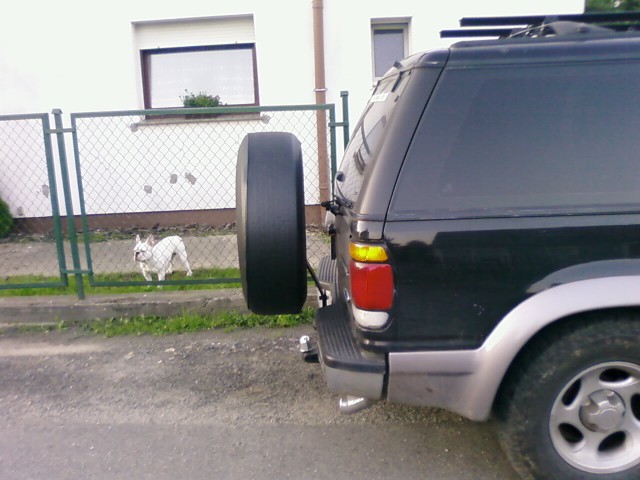

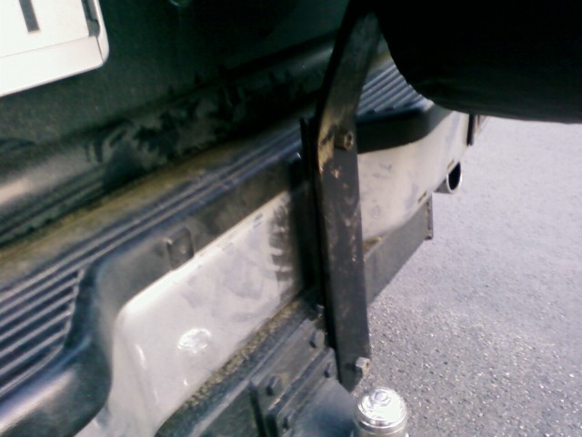

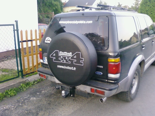

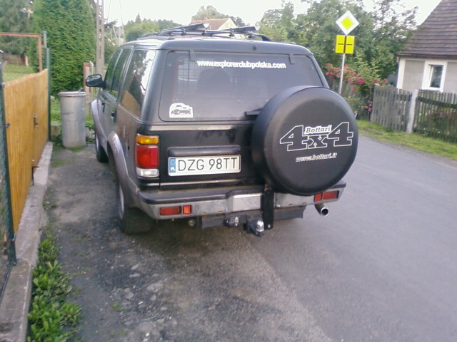

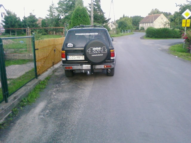

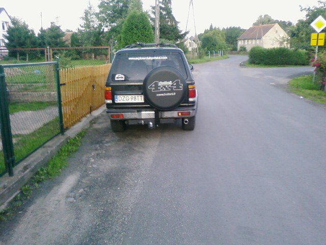

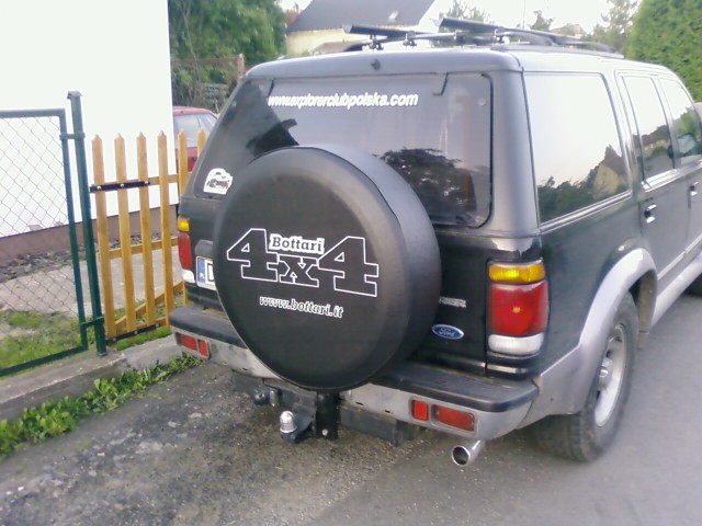

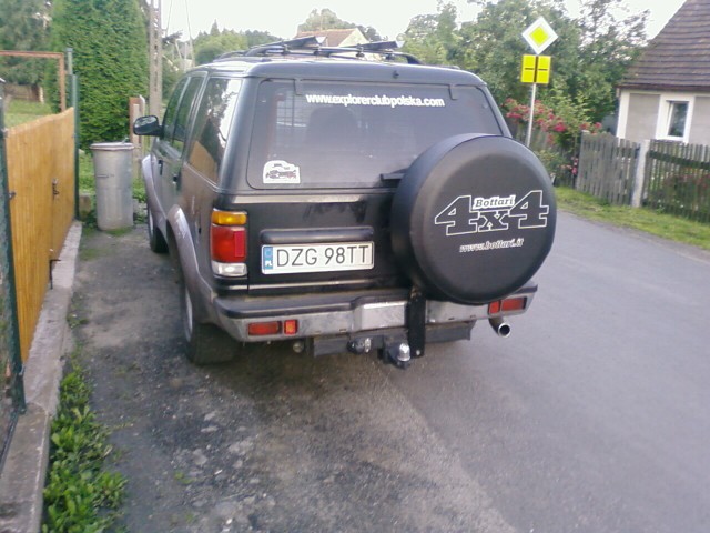

nawiązując do koła zapasowego poszedłem na prostotę i niski koszt, myślę, że funkcjonalność też

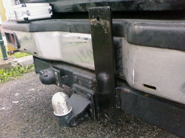

W skład zestawu wchodzi:

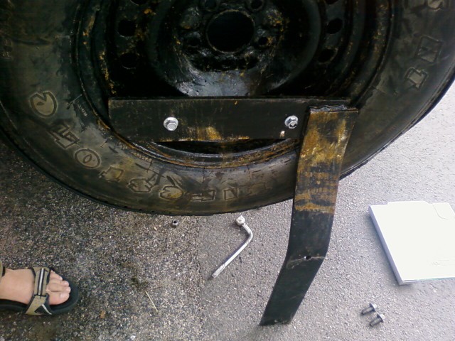

- 4 śruby 12 z nakrętkami rozmiar nakrętek taki sam jak w kołach(jeden klucz do montażu i demontażu oryginalny do kół)

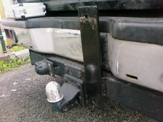

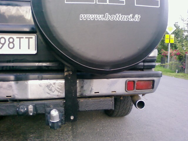

- 2 kawałki płaskownika gr. ok 6mm, szer. ok 10 cm,

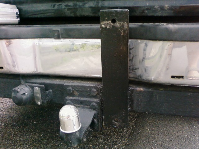

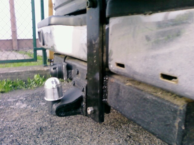

-jedna o długości 40 cm z dwoma otworami przyspawana do belki od haka,

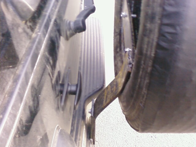

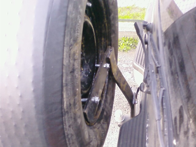

-druga z czterema otworami (2 do koła, 2 do drugiej blachy) zespawana z dwóch kawałków płaskownika tworząc kąt o bokach ok. 45cm i 75cm odpowiednio wyprofilowana żeby zachować odległość kilkunastu cm od klapy, żeby w miarę możliwości na codzień otwierać szybę, jeśli chodzi o otwarcie klapy też nie ma problemu- dwie śruby kluczem od kół i zdjęte
-pokrowiec z allegro za 40 zł, pasujący idealnie na standardowy zapas 16 cali
koszt pracy- 1 dzień
koszt finansowy max 70-80 zł
jeżdżę już ok 2 tygodnie i się trzyma, śruby się nie luzują, jest ok, delikatnie koło drga, ale nie na tyle, żeby coś się działo, płaskownik fajnie amortyzuje.
później załączę foto

są i foty, zaznaczam że to domowymi środkami, pozostało drugi raz pomalować:
[ Dodano: 2009-07-07, 15:45 ]
waga zestawu 35 kg

2009-07-08, 09:36
Myślę że byłoby sztywniejsze gdyby zrobić ta konstrukcję przy kole jako trójkąt. Wtedy na pewno by mniej drgało. Ale generalnie patent fajny i co najważniejsze funkcjonalny.
2009-07-08, 09:44
Ładnie to moje byłe koło wygląda, ale wolałbym jechać przed tobą nie za tobą ;)
2009-07-08, 09:48
Nie chcę Cie straszyć ale myślę, że to się urwie.
2009-07-08, 09:55
Zabezpiecz sobie chociaż to jakąś linką, mocowanie które ma kra jest dużo solidniejsze, a też sobie drga.

Jak dla mnie patant dobry bo ( tani, pomysłowy i prosty ) ALE :cry:
Jak otwierać tylna klapę ( otwieram ją prawie tak samo często jak drzwi )?
No i jak wytłumaczyć na przegladzie ten przyspawany kawałek ( bo rozumiem że na przegląd pojedziesz bez koła )?

Ja też otwieram tylną klapę tak często jak drzwi więc koło mam na dachu.
Atak na poważnie to na takich płaskownikach to zaryzykował bym mocowanie koła od maluszka.Nie żebym się czepiał ale bezpieczeństwo na pierwszym miejscu.
Gdyby co to 609-416-966
2009-07-08, 13:31
wygląda ciekawie, ale też myślę, że to w skutek długotrwałych drgań ulegnie zmęczeniu materiału i pęknie. Taka konstrukcja musi być czymś dodatkowo wsparta.
(weź w dłoń ołówek i złam go jednym mocnym naciskiem kciuka. Zrób to samo pulsacyjnie naciskając na ołówek ze znacznie mniejszą siłą - zapewniam cię, że trzaśnie)
Klapa jak klapa, ale chociaż okno mogłoby się otwierać.
50zł zwiniętymi w rulonik... zresztą, podobnie "pieczarkom" na drodze - bo przecież na drodze koła nie schowa się do kieszeni, w razie kontroli policji. Za brak oznakowania na firmowym haku czy wsporniku czy bagażniku mogą pojechać po kieszeni, a za taką ryzykowną zmotę to w ogóle lepiej nie mówić.

narazie dzielnie znosi swoją wagę, drgania, zrobiłem z płaskownika, ponieważ miałem cos takiego na stanie, jeśli chodzi o okno, to się otwiera bez demontażu koła, robiłem to pod siebie i jeśli by mi zależało na częstym otwieraniu klapy zrezygnowałbym z tego, jedyne co jeździ w bagażniku to mój pies, który do dużych nie należy bez problemu mieści się przez uchylną szybę, a sam płaskownik waży ok 12 kg, zaledwie 160 cm, o czymś to świadczy,jedyne co może puścić to po jakimś czasie spawy, chociaż obstawałem z obu stron myślę że solidnie, jeśli chodzi o szpilki i nakrętki również wątpię, jak wspomniałem ponad dwa tygodnie jeżdżę, kilka razy sprawdziłem w gorszych warunkach i jest oki- po żyjemy zobaczymy

Wybaczcie koledzy ja zawsze popierałem "własną myśl techniczną", ale kolega tym patentem zabije kogoś i nawet nie będzie wiedział kiedy. To nie ma prawa działać. Tak duża masa drgająca spowoduje pęknięcie spawu lub płaskownika w momencie na przykład jazdy z prędkością 100km/h i wtedy koło stanie się pędzącym pociskiem, który wpadnie komuś do auta przez szybę i go poprostu zabije!!!
Kolego, jeśli masz trochę wyobraźni zdejmij to natychmiast bo za nieumyślne spowodowanie śmierci dostaniesz z osiem lat.

Tak, tylko, że są sprawy pewne i ewidentne oraz takie, które no, hmmm powiedzmy, że ujdą.
Ja poprostu bał bym się z takim mocowaniem jeździć i mówię to tonem zatroskanym a nie po to by się wymądrzać. Bo jak odpadnie to będzie za późno.
