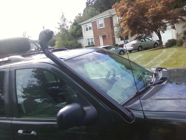

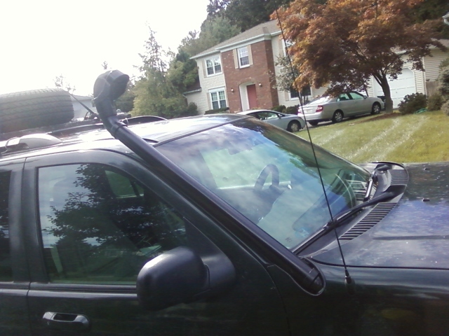

na sprężynach i wahaczach więc problem jest tylko wtedy jak chcesz podciągnąć więcej niż 2-3 cale... można wahacze wymienić - jeśli chcesz liftować więcej niż 2-3 cale to już faktycznie jest masakra. Niezależne zawieszenie nie daje za dużo możliwości - do 2-3 cali spokojnie z podkładkami. Wygląda dobrze. Dodatkowo możesz dźwignąć budę na ramie o 2 lub 3 cale. A co do snorkla - nikt chyba tego jeszcze nie przerabiał - w grę wchodzi raczej domowy sposób jak na zdjęciu...

A profil błotnika i kąt nachylenia szyby w III nie są takie same jak w II? Bo jak są to nieśmiertelny snorek TJM od J100 powinien zadziałać...

moim zdaniem inne trójka jest bardziej kwadratowa jeżeli chodzi o bryłę

Chodzi bardziej o sam profil błotnika a tu myślę, że jest podobnie. Ktoś może zechce spróbować? Myślę, że chyba należy się nowy temat...
