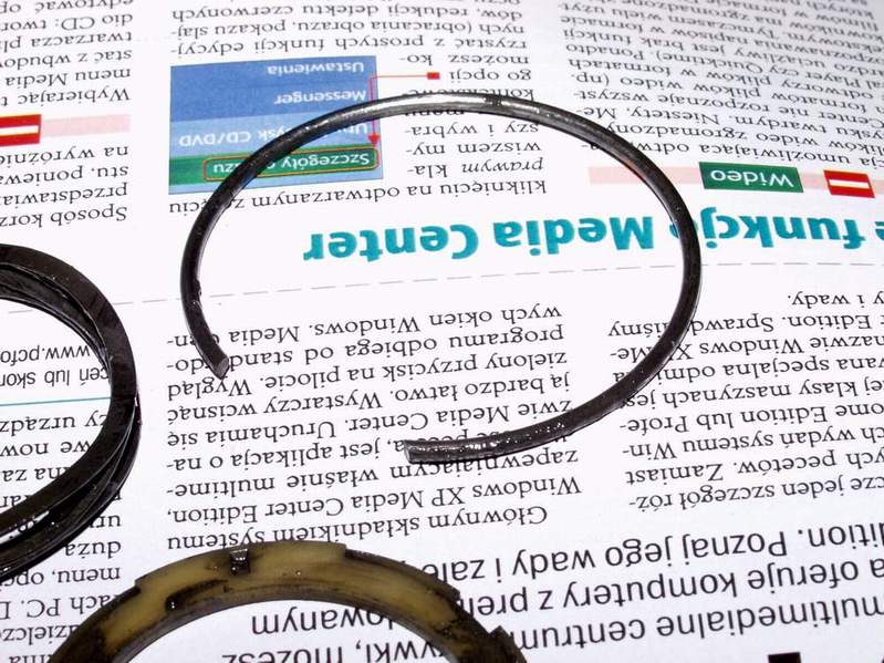

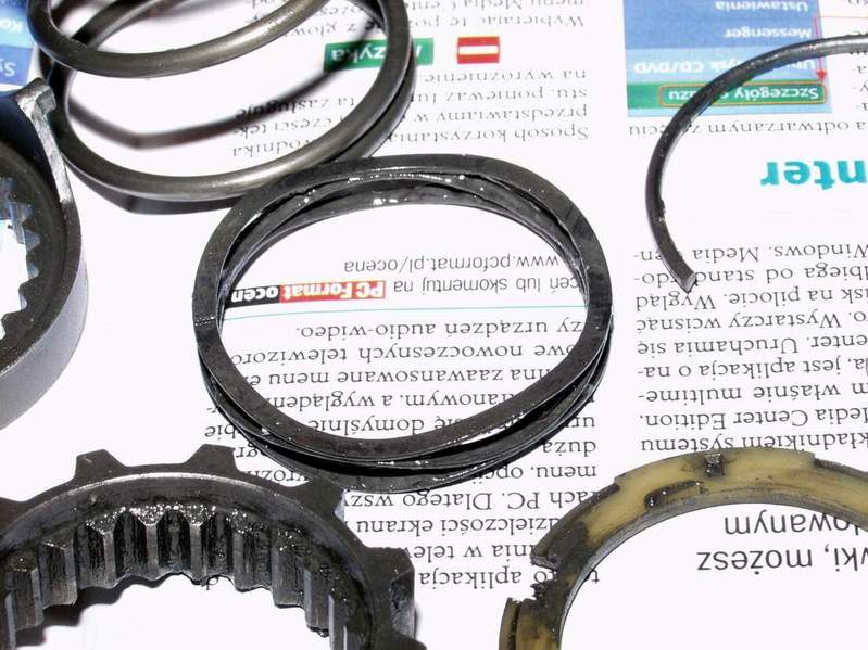

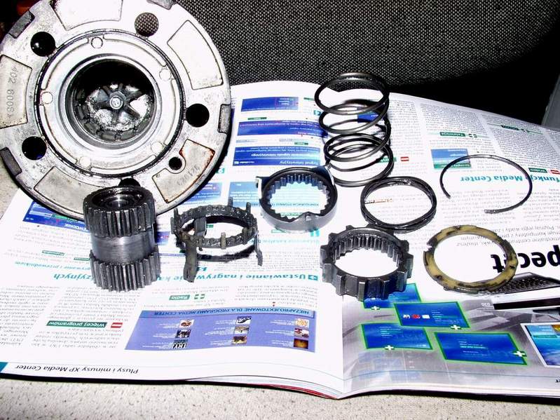

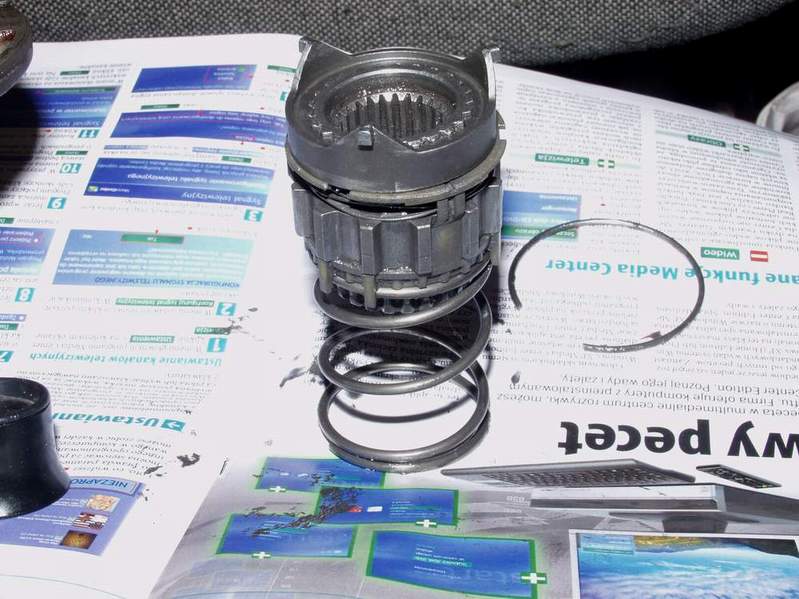

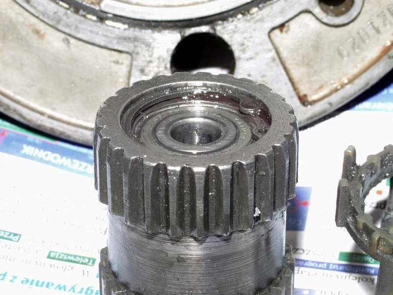

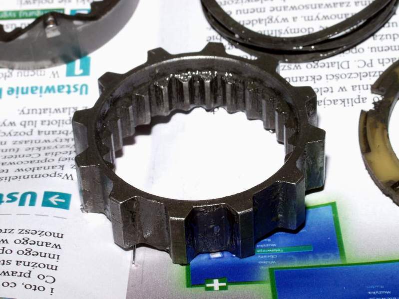

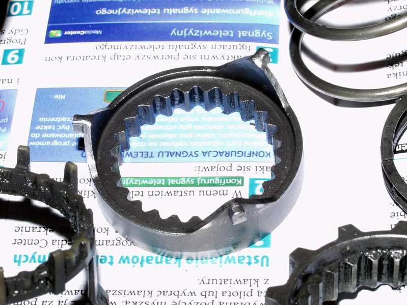

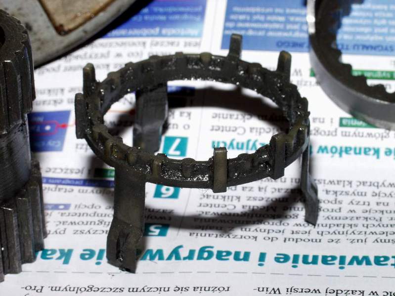

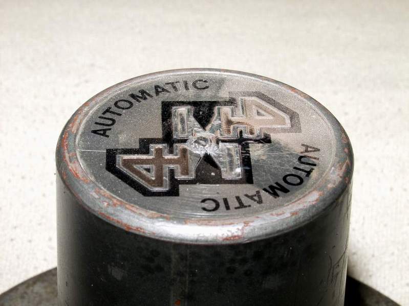

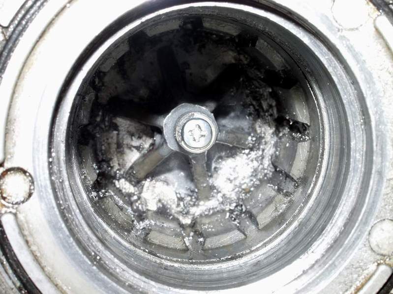

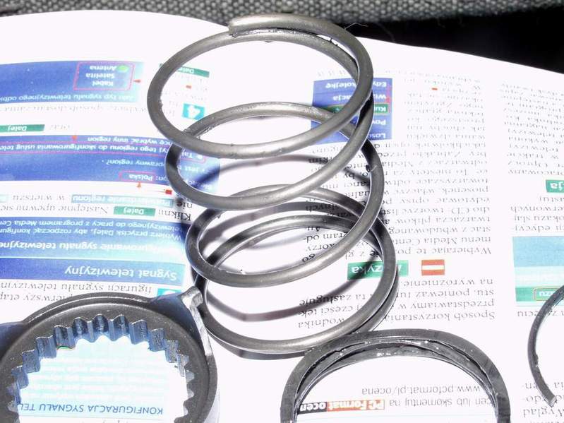

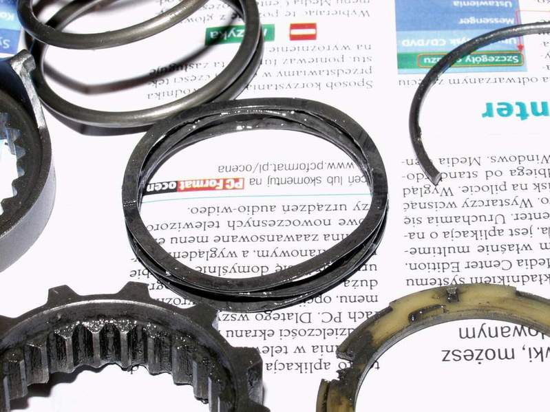

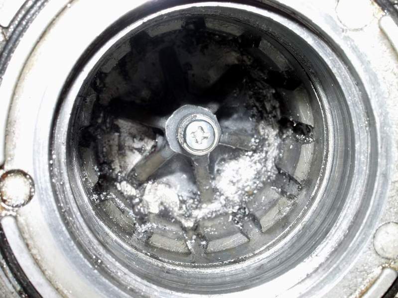

zaczynam naprawiać mojego explo i dzisiaj rozebrałem sprzęgiełka,niestety w lewym był urwany czop na którym jest założone łożysko,czop ten jest całością z obudową sprzęgiełka i jest z aluminium,czyli nie jest jakoś szczególnie narażony na przeciążenia.dlatego przewierciłem go w środku i po nagwintowaniu otworu i sklejeniu mocnym dwu składnikowym klejem ,wkręciłem śrubę 3 mm aby wzmocnić połączenie,zanim klej zwiąże i złożę sprzęgło , zrobiłem kilka zdjęć :

jeszcze jedno zdjęcie

przy montażu bardzo uważaj w momencie zakładania pierścienia sprężystego żeby nie skosić "wkładu" bo jak rozleci się plastikowa koronka (z 3 ząbków wystarczy urwanie jednego i jest po zabawie) to koniec z trybem automatycznym...
możesz wówczas zrobić manualne w pozycji "zapięte" lub włącz/wyłącz ale wtedy jest znacznie więcej roboty 8-)
żeby zapiąć na stałe wystarczy sprężynę dać "nad" a resztę wywalić 8-)
