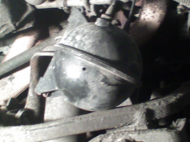

Witajcie ,wymieniam jak w temacie wszystko poszło sprawnie jednak niemiecki mechanik co wymieniał ponoć te tuleje też nadkole przykręcił do okrągłego zbiornika ijest w nim otworek.Podczas rozkręcania było słychać zasysanie lub wydmuchpowietrza,czy ten ala zbiorniczek może być przymocowany w obojętnie jakiej pozycji bo chcę go wsadzić koło anteny?PROSZĘo wmiare szybką podpowiedż.
TAK
ale najpierw zaklej dziurkę 8)

Dzieki marian, poskręcałem wszystko działa/dziurke zakleiłem i zamontowałem przy antenie jest miejsce/skrecałem w ciemno.Aco do niemieckiej solidnosci to chyba juz niestetyn mit bo na fakturze napisane dość sporo awymienione mało co aż dziwne.
