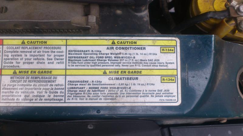

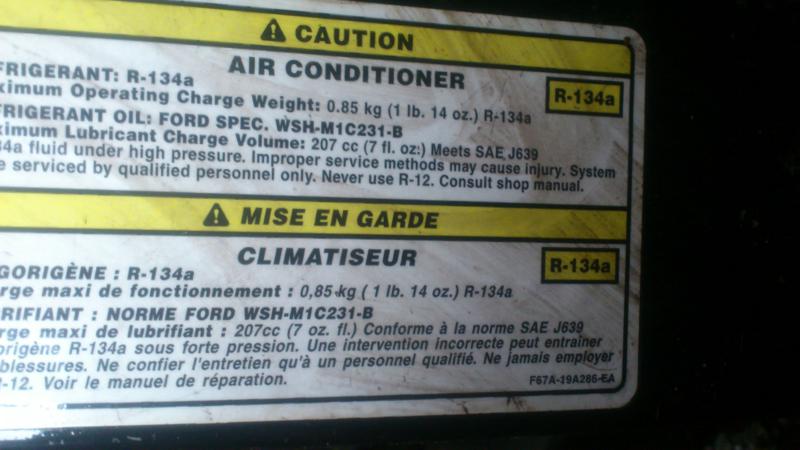

tu masz fotki jak jest w ohv 4.0, i V8 5.0 , wchodzi tak samo, nie mama z sohc. lecz możliwe że ta sama ilość .
ohv 4.0 czynnik
ohv 5.0 czynnik

Dyfrend i o to chodziło, dziekuje bardzo.
