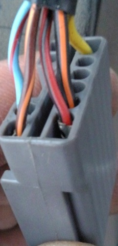

Witam . Chcialem u siebie radio zmienic z orginalnego na inne 2 din. Mam zapytanie czy ktos przerabial temat podlaczenia subwoofera tylnego ktory jest razem ze wzmacniaczem. Czyli ze sygnal z radia idzie taki jak po kablach chincz. Czy ktos moze mi opisac kabelki jak na zdjeciu sa? Ta kostka to wchodzi do wzmacniacza. I jeszcze jedno. Czy sygnal podawany sterowaniem glosu z kierownicy jest to sygnal analogowy czy cyfrowy.? Zgory dzieki za porady.

Witam przerabiałem temat podłączenie jest nie możliwe ze względu na inny system , nie jestem elktronikiem ale mój powiedział że tam nie ma typowego plusa i minusa sygnałowego tylko jakiś indukcyjny czy coś. Można dorobić ustrojstwo które umożliwi podłączenie ale jest to nieopłacalne. Oryginalny wzmacniacz subwoofera ma małą moc więc kupiłem inny używka są naprawdę tanie (wyżej wspomniane ustrojstwo ok.200zł). Teraz bas puka jak trzeba i mam dodatkową regulację we wzmacniaczu. Oryginalny głośnik jest dwu cewkowy 2 omy na każdą więc albo je zmostkuj albo kup wzmacniacz stabilny przy tej oporności. Pozdrawiam

U mnie przy radiu oryginalnym 1din + wzmacniacz, wzmacniacz był zasilany z radia napięciem 10V. U ciebie może być inaczej warto sprawdzić, albo podaj konkretny model i niech się wypowie taki co przy nim grzebał.
