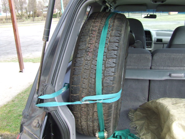

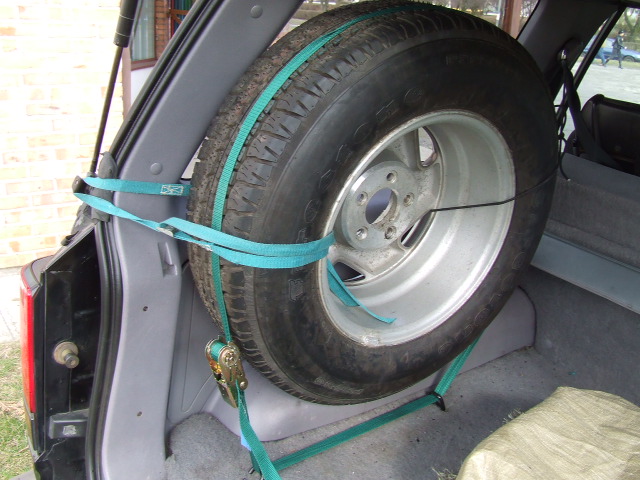

Alternatywne umieszczenie koła w bagażniku.
2008-03-11, 20:53
Jakiś miesiąc temu wkurzyłem się na ciągle walające się koło zapasowe. Wymyśliłem sobie umieszczenie coś jak w jeepie. Koło stoi na nadkolu, spięte pasem do uchwytów w podłodze. Poza tym jedna strona jest umocowana linką do uchwytu pasów, a druga do uchwytu amortyzatora klapy, po to aby dociągać je w kierunku szyby. Dalej widać na zdjęciach. Nic mi nie lata. Jest bardzo sztywno. Bagażnik zrobił sie nagle ogromny. Minus, to że rolety nie można zamknąć. Trzeba by ją zwęzić, ale jakoś szkoda mi jej ciąć. Z czasem koło powędruje może na dach. Wygląda to na prowizorkę i nią jest, ale spełnia swoje zadanie. W razie ostrych hamowań lub innych nieprzewidzianych manewrów koło raczej nie przeleci nam do przodu przez szybę, aż przed maskę. Moim zdaniem Ok. Można by dorabiać jakieś uchwyty, ale w końcu to prowizorka. Chociaż takowe mogą służyć bardzo dłuuuugo.

Re: Alternatywne umieszczenie koła w bagażniku.
2008-03-12, 15:36
:eek:
a jakby leżało sobie w bagażniku "na płask" to byłoby mniej bezpiecznie? :-D
ale za pomysł, wykonanie i dokumentacje 5 :-P
ŁYSY
Posty: 222
Lokalizacja: Sieradz
2008-03-12, 18:52
Zazwyczaj po prostu takie koło leży sobie bezwładnie w bagażniku. W przypadku nagłych manewrów, hamowania, nie daj boże kolizji, już wiemy co dalej może z nim się stać. Dotyczy to zresztą wszystkich "gratów" w bagażniku. Chyba, że jest jakaś kratka lub siata trzymająca bagaże i inne wyposażenie.
