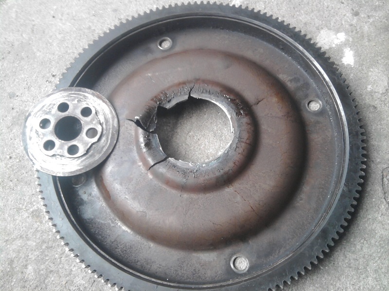

pękło koło zamachowe zostało wymienione, 9 szwów przy okazji założyli, skrzynia na miejscu ale nie gada po konsultacji z kolegami z forum decyzja skrzynia na dół sprawdzić dwie rzeczy i usunąć awarię

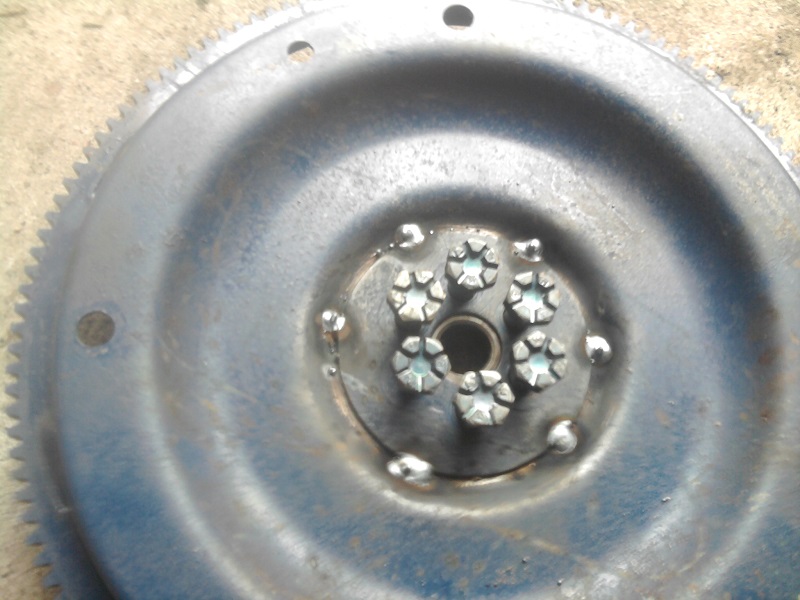

błąd konstrukcyjny koła zmusił mnie żeby poprawić konstruktorów i blaszka która jest tylko w trzech miejscach zgrzana do koła została wzmocniona kilkoma spawami, będzie się inaczej rozkładać siła odśrodkowa

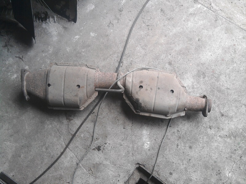

na wydechu były dwa w 100% sprawne katalizatory

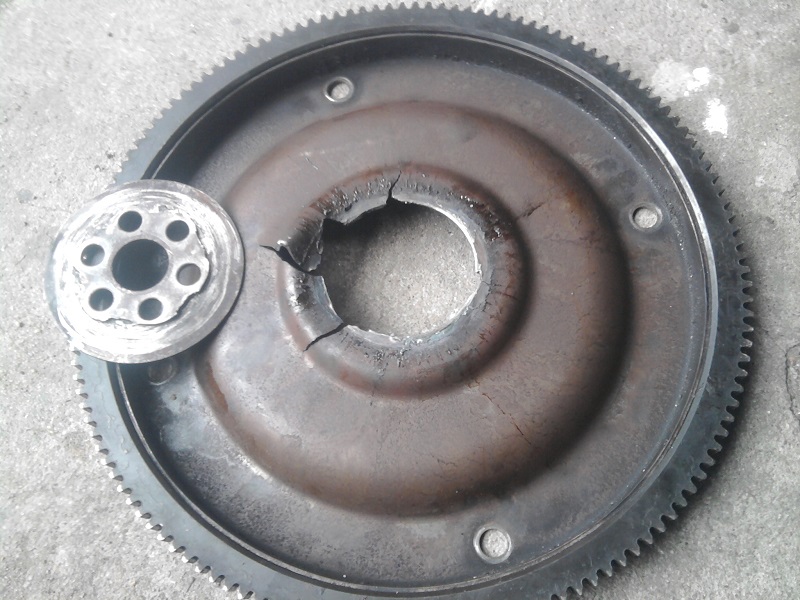

tak wygłąda uszkodzone koło zamachowe

a wyważyłeś te koło bo dodając spoiwo całe zostało zdeważone :-)

rozrusznik się ucieszy :-D a i wał korbowy z simmeringiem jacy będą radośni

Wygląd i rozmieszczenie spawów wskazuje na duże niewyważenie... :/

sprawdzałem koło orginał nie jest wyważone :eek: , a te 3 zgrzewy na pierścieniu to jest porażka bo jak puszczą to koło robi beeeeeee i jest kuku :mrgreen:
miałem to zrobić tigiem ale elektrod nie chciało mi się ostrzyć :-D
