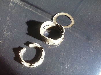

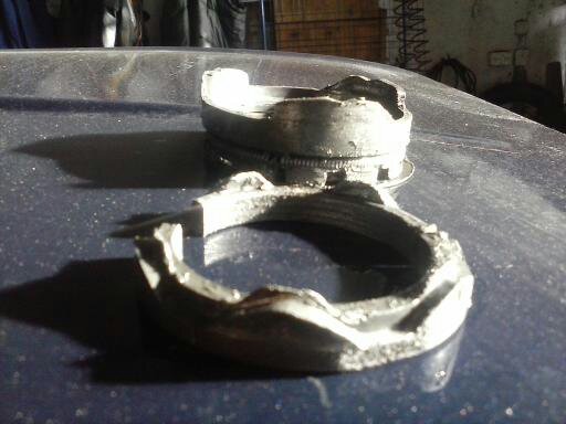

Zdiagnozowałem awarie włączania się napędu przedniego i dziwnych dźwięków dochodzących z przedniego mostu . Poszukuję kompletu koronek do zapinania napędu przedniego na piasty / nie automatów tylko drugiej części / . To dziwne ale nie uszkodziło mi automatów tylko koronki na piastach pękły i dostały luzów które powodowały zapinanie się bezwładne napędu przedniego . Jeśli ktoś jest w posiadaniu zestawu to bardzo proszę o kontakt . Pozdrawiam .
