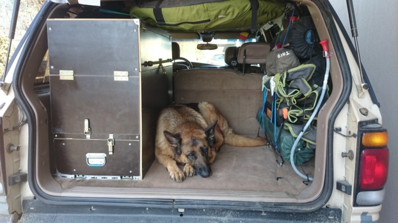

Jakiś czas temu dokonałem takiej zabudowy. Głównym problemem było wygospodarowanie miejsca w bagażniku dla naszego psa. Mała nie jest (suka) a już miałem dosyć ciągłego układania, pakowania i przypinania pakunków, które i tak się na wybojach przewracały na psa.

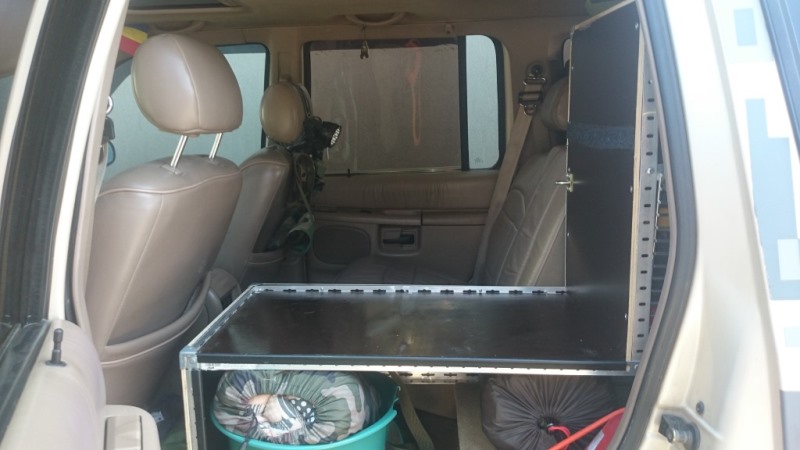

Jako że zwykle jeździmy w składzie 2+1+pies, postanowiłem pozbyć się 1/3 tylnej kanapy. W tym miejscu znalazła się zabudowa z konstrukcji z profili aluminiowych skręcanych śrubkami. Na wierzch poszła sklejka wodoodporna 6mm. Wysuwana szuflada jest zrobiona z takiej specjalnej płyty meblowej - wygląda jak sklejka w środku ale jest super lekka. Zdjęć z budowy nie mam, bo robiłem ją u znajomego, który ma stolarnie i ogarnęliśmy temat w jeden dzień - ale nie było czasu na dokumentację.
Zabudowa sprawdza się super. Zwłaszcza na krótkich postojach, gotowość do robienia kawy w 10s.

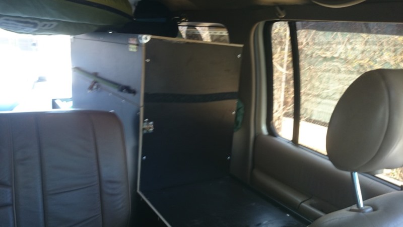

Widok z boku
Tak wygląda to ześrodka

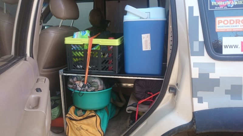

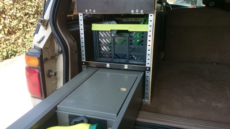

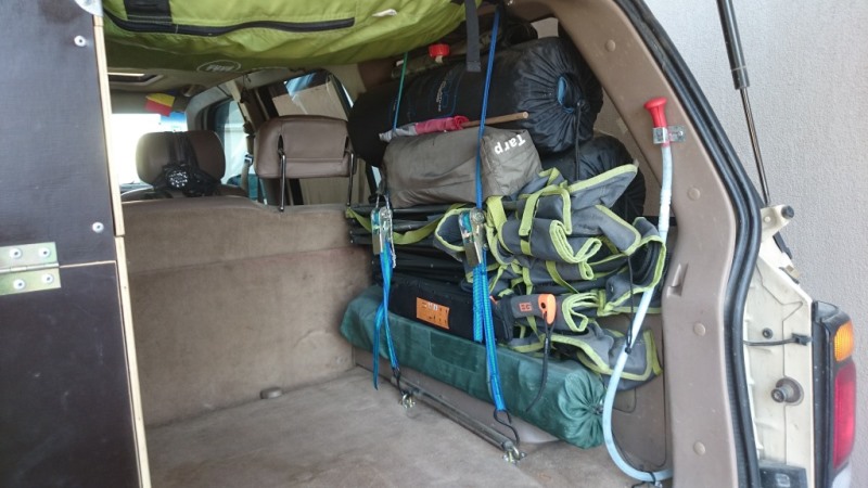

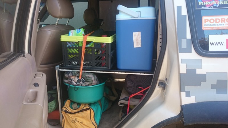

Z przodu na górze miejsce na lodówkę i skrzynkę na podręczne graty, pod spodem wchodzą liny szekle, taśmy, skrzynka z narzędziami, śpiwory itp. za siedzeniem wchodzi komplet nasadek, wkrętarka, i kilka innych sprzętów

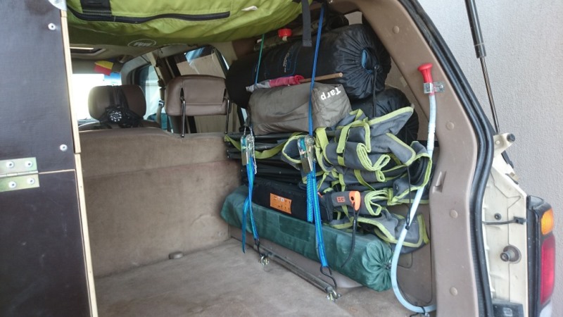

Sprzęt campingowy: na górze namiot duży 4+ z przedsionkiem, z boku krzesełka, materace samopompujące, stół składany itp. Wszystko spięte pasami do oczek przykręconych do budy.

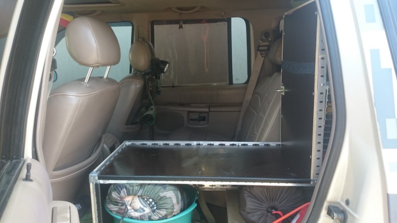

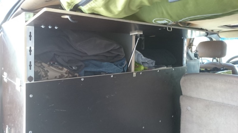

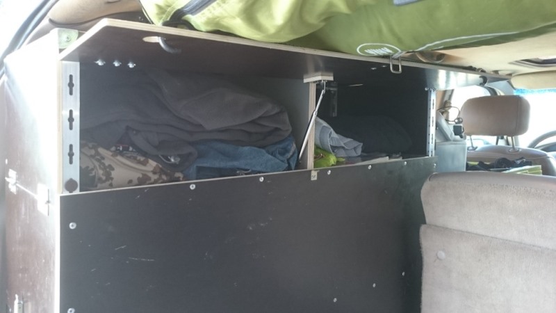

Na górze podwójna szafka na ciuchy. Latem pakujemy się bez problemu w trójkę. Kurtki i polary wchodzą pod podsufitkę na zabudowie.

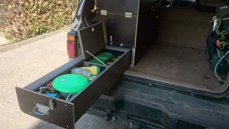

Tu szafka na dwie skrzynki plastikowe. W pierwszej tej głębiej części zamienne, i graty d których nie trzeba często zaglądać. Z przody żarcie suche, puszki itp.

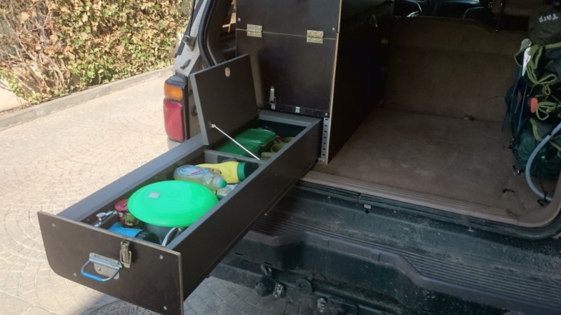

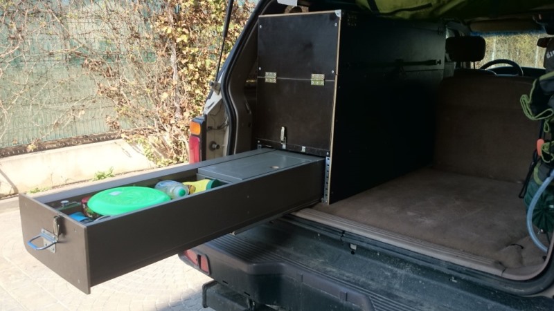

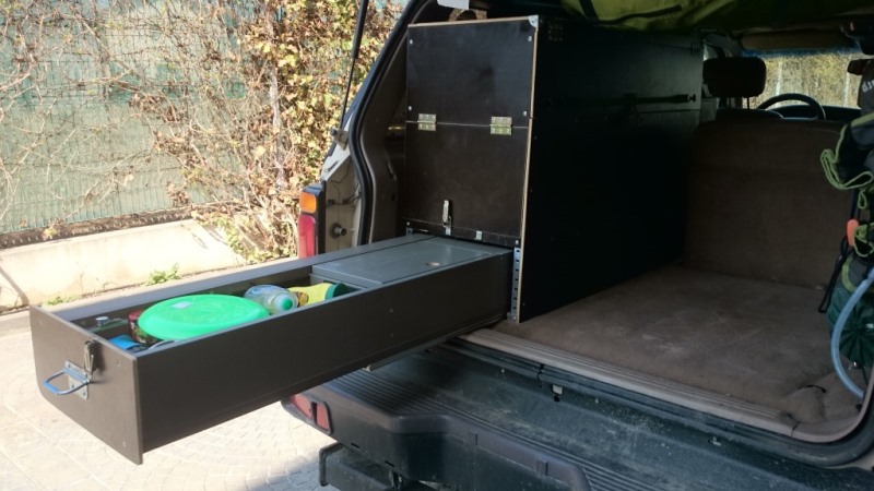

Szuflada wyjeżdża na 1m. Ma specjalne meblowe prowadnice o dużym obciążeniu
Anex kuchenny - kuchenka, kawiarka, garnki, talerze, przyprawy itp.

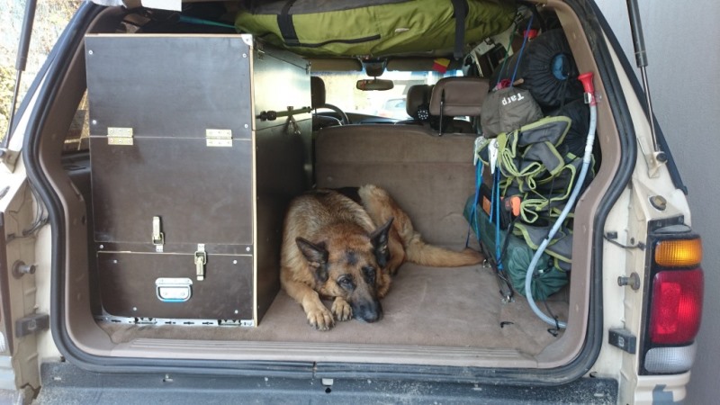

Taki wynik końcowy z psiurą na pokładzie

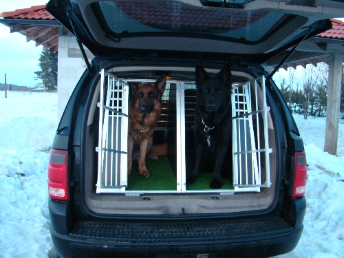

Ja mam dwa psy, i mniejszy bagaznik.
poproszę o wersje double dog :mrgreen:

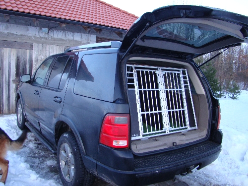

Wersja na dwa psy.
Twój organizer fajny, ładnie zabezpieczone wyposażenie przed swobodnym lataniem po aucie "w razie w". Ale pies odleci.

Marko klatę masz pierwsza klasa. Chodziło jednak o zabudowę wyprawową. Standardowo wszyscy robią w poziomie z wyciąganymi szufladami. Ale wtedy dla psa wysoko do wejścia, nisko do dachu itp. I tak powstał pomysł zabudowy w pionie. A biorąc pod uwagę krągłości exa w środku to nie takie proste zadanie.
