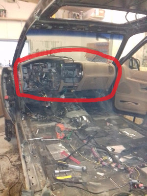

Nic bardziej skomplikowanego, konsola trzyma się na śrubach z łepkiem 15, znajdują się kolejno pod zaślepką od bezpieczników i symetrycznie po drugiej stronie, oraz pod maskownicą na podszybiu trzeba ją zdjąć i tam odkręcić śruby, szyby się nie rusza. Przed operacją trzeba odkręcić śrubkę od kolumny kierowniczej znajdującej się centralnie nad pedałami oraz od strony maski 3x10 odpinając kostki wiązki wchodzącej do konsoli i tak całość się zwala wygodnie jest też odkręcić sobie przednie fotele odpinamy też od dołu linkę zmiany biegów oraz odkręcamy zaczep otwierania maski 3x7 od dołu

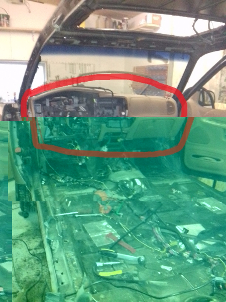

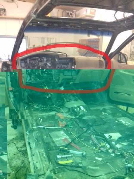

Dzięki,Dokładnie tak jak napisałeś, ja wymontowałem szybę bo i tak jest do wymiany przez odpryski po kamykach.Miałem problem bo niestety jest inaczej jak w jedynce a i zależało mi na nie ułamaniu czegoś . W każdy bądź razie decha zdemontowana, nic się nie ułamało i teraz dopiero dokładnie widać jak duża jest różnica w tej ścinie grodziowej (1a2)
Będzie trzeba rzeźbić..
