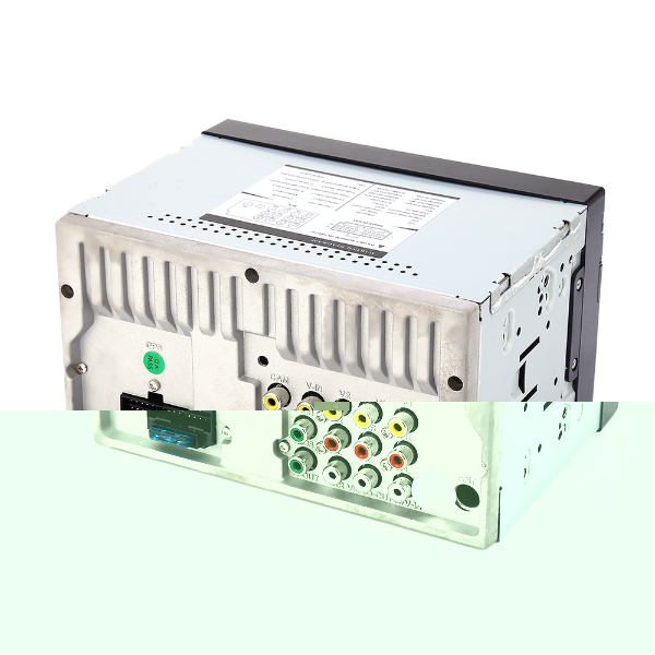

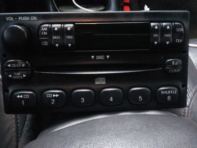

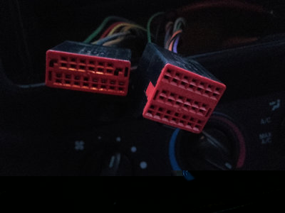

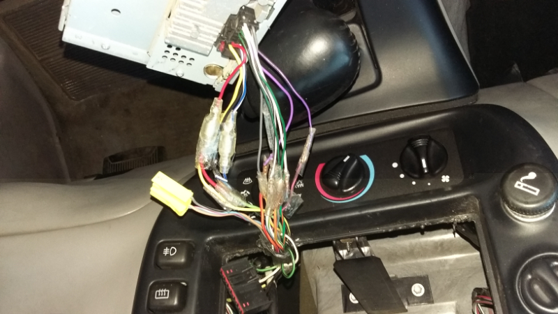

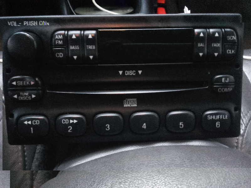

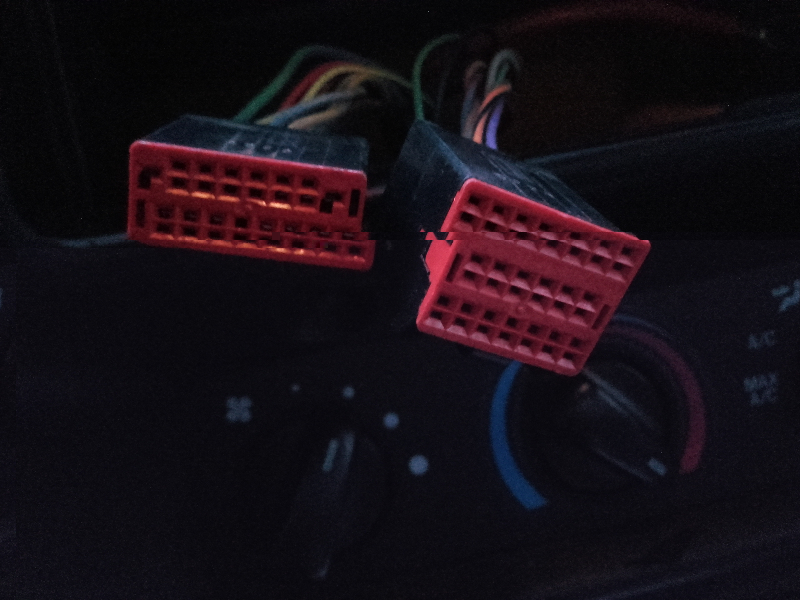

Cześć, zakupiłem sobie takie radyjko 2din pod powie ktoś jak to najprościej samemu zamontować ?
Poniżej też zdjęcia obecnego radia i wiązki.
Obejdzie się bez cięcia orginalnej wiązki ?
Następne w stajni V8 ;) na pewno made in USA :agent:
Klubowicz boris
Posty: 2051
Re: Wymiana radia - porada
2017-12-29, 19:44
kup przejściówkę z forda na iso i będzie git

u mnie była szyna normalnie a po niej wsuwało się radio przełożyłem to białe cos do nowego radia i gra

Dokładnie - ja też dokupiłem przejściówkę ISO na forda i montaż radia zajął chwilę moment. Po prostu ta kostka połączy Ci wiązkę radia w standardzie ISO z wiązką fordowską.
Wygląda to mniej więcej tak -> http://allegro.pl/iso-radio-ford-cougar ... 17368.html
Będziesz musiał dociąć też ramkę skoro masz 2DIN radio.
Zobrazowane jest to tutaj -> https://www.youtube.com/watch?v=2z4QVw5_i2A

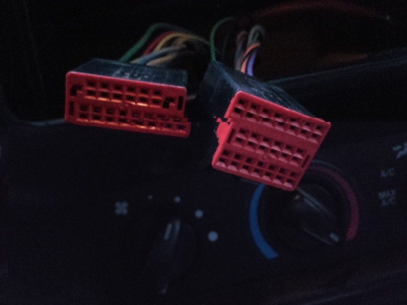

A więc okazało się że mam hamerykanskie kostki :/
Ma ktoś może schemat kabli? Na te dwie kostki?

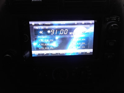

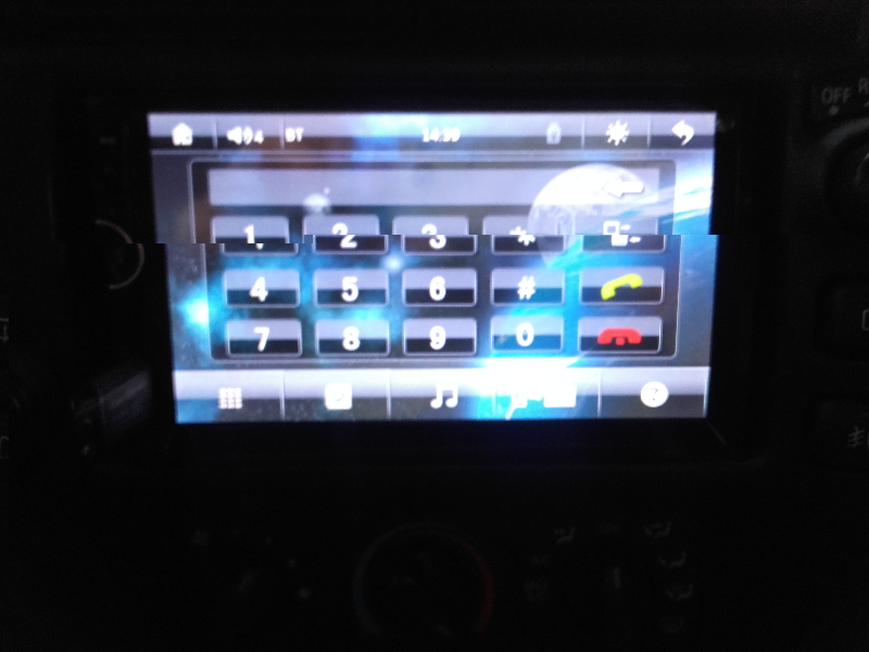

Radyjko zamontowane.
ps: + i - mają znaczenie inaczej centralny, szyby itp, fiksują 8-) :-P

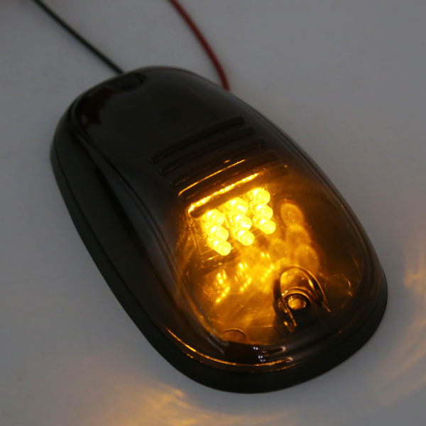

Kamerka musi poczekać aż zrobi się trochę cieplej ;-) + obrysówki :-)
polecam też tą stronkę jak by ktoś szukał kabelków i oznaczeń ;-)
https://www.the12volt.com/installbay/ve ... /Ford.html

Możesz wrzucić zdjęcie jak świecą zamontowane obrysówki?

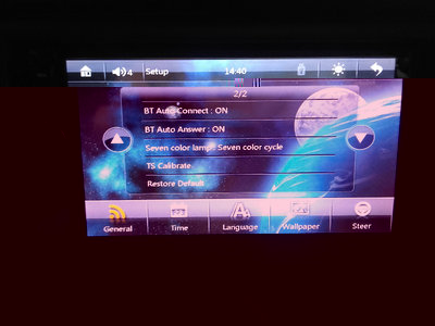

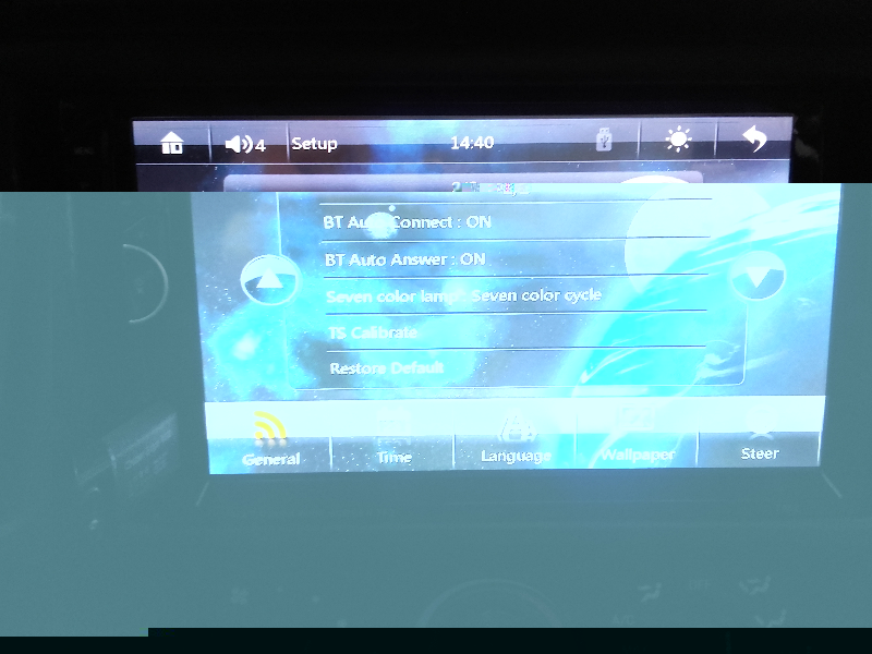

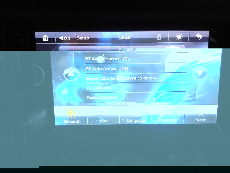

Cześć, Mam nadzieję że piszę w dobrym miejscu. Od niedawna mam EXII 1998r. Ktoś wymienił radio na jakiegoś "nowoczesnego" Pioneera. Wszystko pięknie tylko to taki jaki dyskotekowy model. Po uruchomieniu wszystko miga, zmienia kolory i to tak intensywnie, że po zmroku jechać się nie da. Żeby było śmieszniej to ktoś zrobił to metodą wycięcia złączy, polutowania kabelków i zaizolowani przezroczystą taśmą biurową typu Scotch. Normalnie profeska. Niby można zmienić ustawienia wyświetlacza i całej tej dyskoteki ale po wyłączeniu samochodu wszystko się resetuje i disco od początku. Na dodatek antena nie wyłazi. Chciałbym założyć jakieś normalniejsze radio. Tylko jak to teraz połączyć. Czy ktoś ma schemat podłączenia oryginalnego radia tak żeby się można było połapać jakie przejściówki zastosować co z czym polutować i uporządkować całą tą druciarnie.
Znalazłem. Zasoby forum są niesamowite.
Tak to wygląda

To może masz po prostu źle podpięty kabel od pamięci radia? Bo takie ustawienia powinien pamiętać.
Jeśli dobrze pamiętam, to w kostce ISO jest jeden plus po stacyjce i jeden na stałe z aku - i to ten drugi bodajże podtrzymuje pamięć.

No to ja bym spróbował jednak wrócić do kostki ISO i spróbować zrobić z tym porządek - jeśli będzie bałagan w kablach to każde radio będzie niewłaściwie działać.
Większość kabli jesteś w stanie "namierzyć" w miejscu w którym wchodzą do radia. Zasilanie itp. musi być ok skoro działa radio, plus z pamięci możesz bezpośrednio do aku pociągnąć, albo miernikiem szukać w obecnych kablach.
