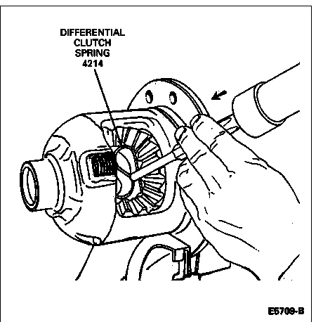

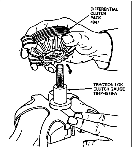

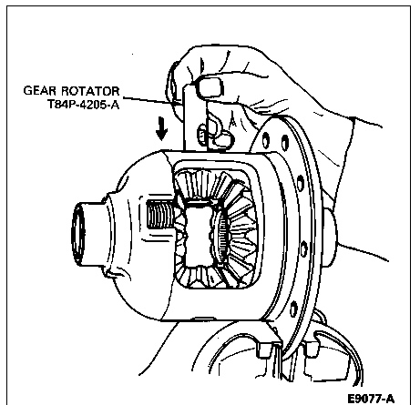

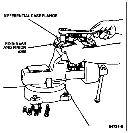

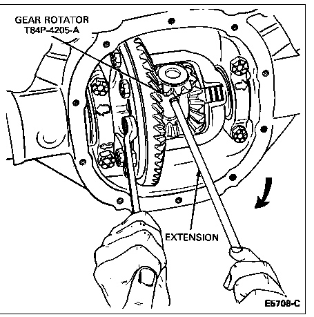

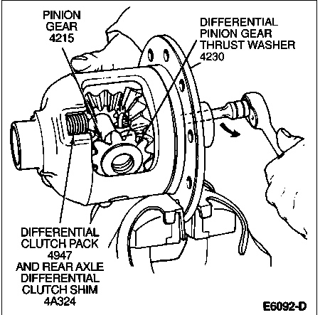

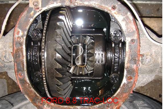

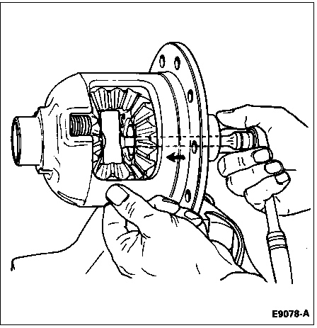

powiem tak, samo otwarcie tylnego mostu i wyjęcie zestawu LS z tylnego mostu to nic. Podnieś tył, oprzyj na podstawkach - będzie łatwiej. Zdejm koła. Rozbierz hamulce (będziesz musiał wysunąć trochę półosie). Zdejmujesz pokrywę, wyciągasz kołek zabezpieczający trzpień, który trzyma całość, wyciągasz trzpień, wyjmujesz zawleczkę zabezpieczającą półoś przed "wyjechaniem" i wyjmujesz zestaw. Ta zawleczka wygląda trochę jak podkładka z wycięciem. Rozebranie całości nie powinno ci sprawić kłopotów. Złożenie w kolejności odwrotnej. Zamiast bawić się w szukanie uszczelki pod pokrywą daj silikon wytrzymujący wysokie temperatury. Zdjęcia? poszukam i podepnę. Jeśli masz jeszcze pytania, pytaj! bo po to tu jesteśmy, żeby sobie pomagać.
Trac_loc 8-8.jpg (68.17 KiB) Przejrzano 4235 razy

Może ja trochę też się dorzucę ;-)
[ Dodano: 2008-07-16, 12:43 ]
i kolejne/......
ehhh czytaj od dołu :-)
7 N.m
Ostatnio zmieniony 2008-07-16, 14:36 przez basstian, łącznie zmieniany 2 razy.
