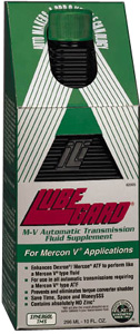

Zawsze w razie "W" można dolać to :
LUBEGARDŸ M-V ATF Supplement
Specjalistyczny środek zaprezentowany przez największego na świecie producenta dodatków poprawiających stan skrzyni automatycznej firmy Lube gard.
Czym jest i czy się różni od :
· LUBEGARDŸ ATF Protectant,
· LUBEGARDŸ Highly Friction Modified-ATF Supplement,
Tak naprawdę jest to środek zawarty w ATF czyli LXE ale wzbogacony o Synergol TMS ( środek uszczelniający, zmniejszający tarcie, poprawiający ciśnienie panujące w skrzyni asb). Zalecany w przypadku stosowania oleju Mercon V typ ATF
Czym właściwie jest MERCON V? Zaprezentowany olej w 1997 roku przez firmę Ford i stosowany w skrzyniach A4LD-E (4R44E) , oraz w 5R55E.
Obecnie jest stosowany i zalecany w wielu nowych skrzyniach automatycznych jak Ford, Mazda, Lincoln, Mercury oraz wiele innych.
Jakie korzyści płyną z stosowania LUBEGARD M-V ATF :
· Wzbogaca DEXRON/MERCON ATF do oleju typy MERCON V,
· Do stosowania w każdej skrzyni automatycznej wymagającej Mercon V,
· Zapobiega i eliminuje szarpnięcia Lock – up konwertera,
· Zapobiega przegrzaniu, oraz utlenianiu oleju w asb,
· Bardzo obniża tarcie części w skrzyni,
· Powoduje łagodniejszą zmianę biegów,
· Wydłuża czas między wymaniani oleju w skrzyni,
· Nie zawiera cynku
Stosowanie :
dodajemy 30 ml środka na 1 litr oleju
[ Dodano: 2008-08-14, 09:38 ]
fota
