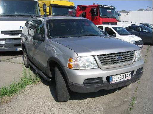

strasznie dużo przy tym aucie do zrobienia, aku, wydech, instalacja LPG bez legalizacji i wpisu do dokumentów... maska na bank wymieniona - na fotce widać wyraźnie inny odcień.
