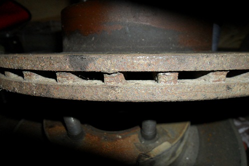

Jak ostatnio sprawdzałem łożyska z przodu to zauważyłam, że tarcze są bardziej wytarte od strony docisku tłoczka. Wy też tak macie czy moje ham. pracują dziwnie?

Powinno być równomierne zużycie tarczy , ale jak jest nie duża różnica to nie ma się czym za bardzo przejmować, trzeba pomyśleć o wymianie płynu hamulcowego i przesmarowaniu tłoczków ogólnie taki przeglądzik układu hamulcowego nikomu nie zaszkodzi

Nie wiem czy czasem nie było takich tarcz hamulcowych , że od środka są cieńsze ,kupiłem kiedyś forda na części i on miał takie tarcze .
Jak by to było tylko z jednej strony (lewe koło) to bym pewnie pomyślał że coś nie teges ale identyczna była z drugiej strony(prawe koło).
Mój EX ma normalne , grube po obu stronach (z zewnątrz i wewnątrz)
Obecnie jeżdżę na tych cienkich
Czekają na nowe łożyska

idealnie równo to się prawie nigdy tarcze i klocki nie zużywają, przy zacisku jedno tłoczkowym zawsze od strony tłoczka wyciera szybciej, zawsze też najszybciej zużywa się hamulec w lewym przednim kole.
i nie mówię tu o moich 20-o letnich fordach a o prawie nówkach które widzę codziennie w pracy.

Ale fakty sa takie jak piszesz
jesli jednak jest to jakaś duża dysproporcja to bm przyjrzał się poza tłoczkami przede wszystkim ślizgaczom po których jeździ zacisk mogą ciężko chodzić
