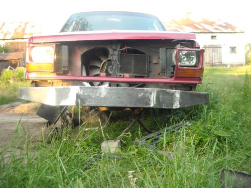

Projekt zderzaka pudełkowego domowej roboty. Proszę o opinie i sugestie

A wyciągarka to już sie nie zmieści. Nawt jak się nie planuje w najbliższej przyszłości takiej inwestycji, to o miejscu w zderzaku warto pomyśleć, bo można np......... wygrac w totka a wtedy nie będzie jak zamontować :)

Jest i miejsce a windę

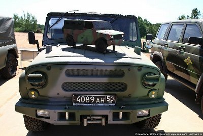

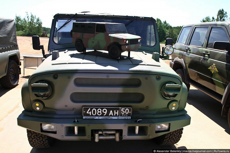

Może ten z ruskiej armii,
w sumie podobny tylko uszka schowane wewnątrz

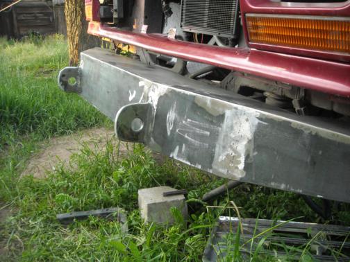

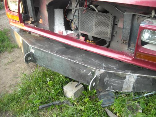

Ładny,ale te "uszka" wyglądają troszkę mizernie...Z tym bym experymentów nie robił. ;-)

te uszy to blacha 8mm i idą do ramy przez całą szerokości zderzaka

Zderzak troche nie teges bo za bardzo sciety na boki, pierwsze to co rozwalisz to lampy o pierwsze lepsze drzewko (mowa o jezdzie po lesie)
Przedni zderzak powinien byc taki by wystawal poza karoserie.
Twoim zderzakiem zaslonisz tylko chlodnice, chyba ze masz jeszcze w planie zamontowac jakies rury?

to jest tylko pierwsza przymiarka a wystaje 35cm to starczy
No to powinny wytrzymać...Z resztą wyjdą wszelakie bolączki podczas użytkowania. Też mi się wydaje,że za mało chroni boki i lampy,ale to tylko zdjęcia,więc ...... ;-)

z zwykłym zderzakiem nie rozwaliłem lamp to i z tym nie rozwalę ale jak już to mam drugi komplet lamp

To znaczy,że nie będziesz jeździł w teren?
jacekimaria
Posty: 633
Re: Projekt zderzaka pudełkowego domowej roboty
2011-06-15, 20:53
Cały czas pomykam teren
2011-06-15, 23:30
No to prawdopodobieństwo uszkodzenia lamp wzrasta. Będziesz jeszcze coś dokładał do niego? Jakieś bullbary czy cuś?
Można pomyśleć o otworach na hilifta....Generalnie każdy zmotany zderzak jest lepszy od oryginału.Wiem po sobie,bo ostatnio zmienił kształt :mrgreen:

Co do uszek z blachy #8 to będzie działała duża siła ścinająca na trzpień szekli. U siebie mam wąsy z kawałka stali o grubości 25mm przechodzące przez zderzak (oryginał po modyfikacji) wchodzące do środka podłużnicy i tam skręcany przez tuleje żeby nie ściskać ramy. Otwory na trzpień szekli są o 1,5mm większe tak żeby szekla nie kręciła się w uchwycie. Wyszarpywałem tym Hummera wklejonego po progi w błocie i wytrzymało. Poza tym wygląda spoko.
