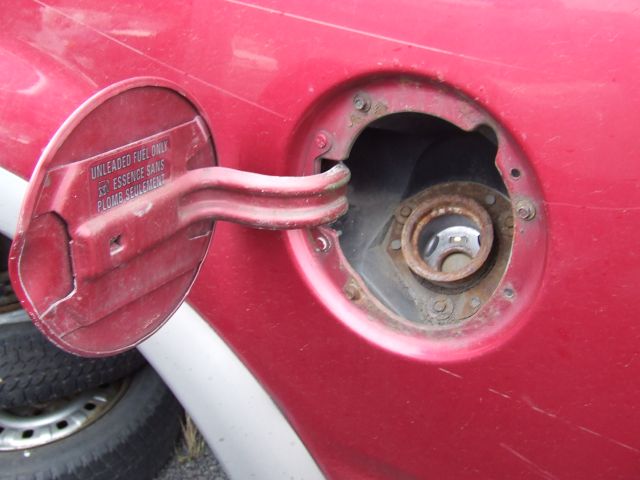

czy ktoś miałby możliwość rzucić okiem na stan techniczny blacharki tego auta do pocięcia?
interesuje mnie stan nadkoli pod plastikami i okolice wlewu paliwa z naciskiem na stan wewnętrznego tunelu osłaniającego turę wlewu

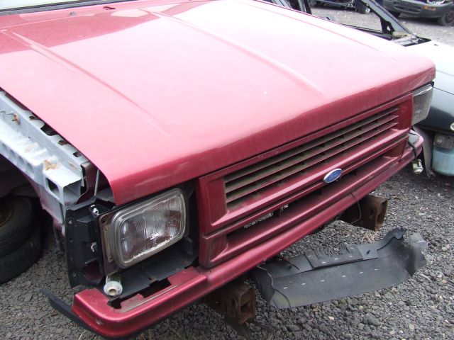

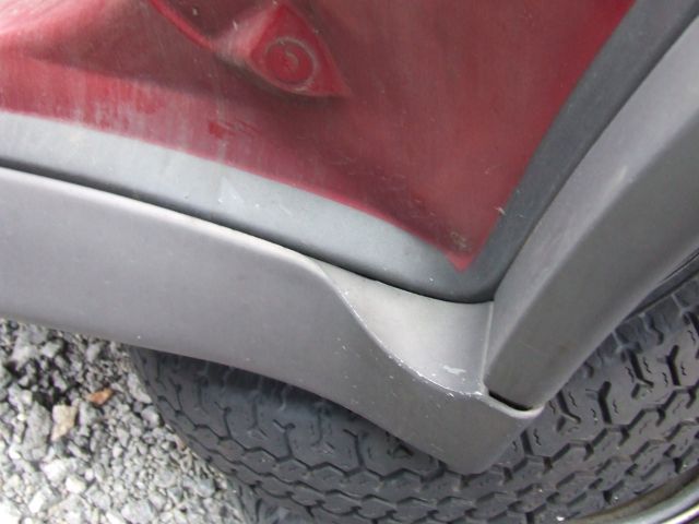

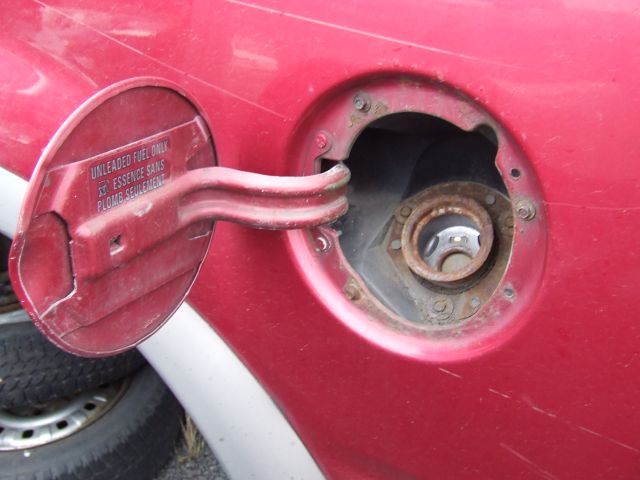

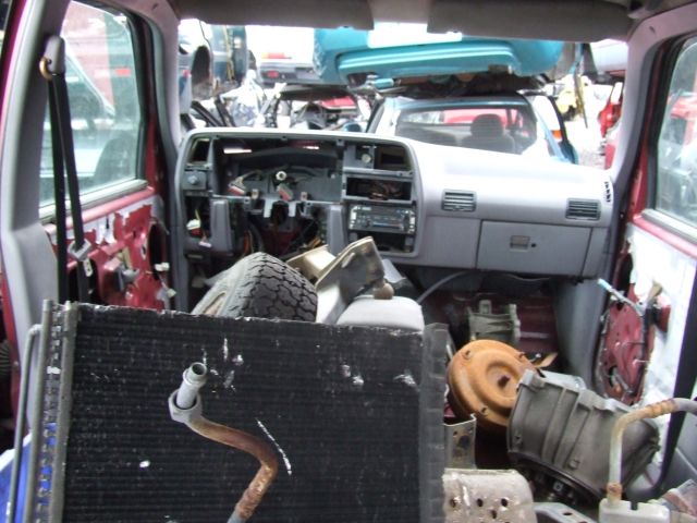

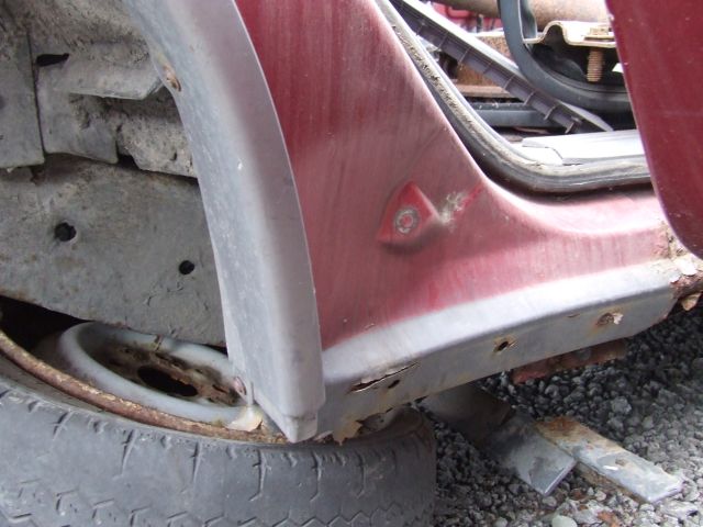

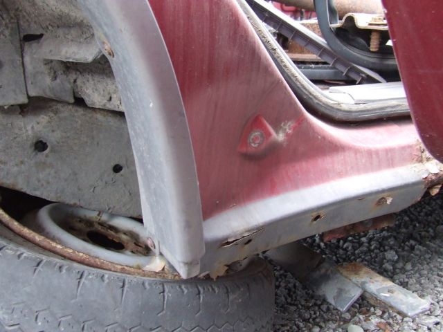

Więc tak , maska zdrowa (małe rysy bo coś na niej leżało), drzwi zdrowe - wszystkie. Narożniki tył zdrowe do miejsca łączenia z progiem (widać na zdjęciu ostatnim - ta strona wyglada na bardziej zjedzoną) reszta standart - ser szwajcarski. Wlew początki korozji nie ma jeszcze źle nadaje się na przeszczep, nadkole na łączeniu bez korozji. Ogólnie buda zdrowa ma tylko uszkodzony lewy błotnik tam dostał małe PUK i dolne progi na łączeniach zaczynają pojawiać siędziury - prawa strona. Brakuje tylko skrzyni , reduktora , wycieraczki tył , zamka tył , kilka plastików połamane przy demontażu i przeżucaniu z miejsca na miejsce. Ja potrzeba więcej zdjęć to mówić sesja zrobiona.
